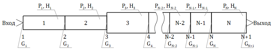

Моделирование реального трубопровода с помощью блока Канал возможно в тех случаях, когда вклад теплообмена с внешней средой невелик, либо им пренебрегают. Для других случаев следует использовать связку канал-стенка (пример использования приведен ниже) или блок Труба, в который включена модель тонкой стенки (одна точка по температуре в радиальном направлении). Каждый элемент (элементарный объем) канала является камерой идеального смешения аналогично узлу. Величины параметров, характеризующие состояние рабочего тела в канале не имеют пространственного распределения внутри объема и состояние рабочего тела характеризуется только значением давления и энтальпии.
Данная концепция обеспечивает высокую скорость динамического расчета, однако накладывает некоторые ограничения на область применимости модели: невозможно в явном виде оценивать и моделировать поперечный переток теплоносителя внутри ячейки, а также завихрения и частичный противоток внутри одного сечения.
Во время расчета, на каждом такте математического расчета, происходит вычисление параметров внутри каждого объема, а также решаются балансовые уравнения, позволяющие моделировать перетекание рабочего тела из одного элементарного объема в другой. Таким образом определяются параметры гидравлической схемы, характеризующие состояние рабочего тела внутри элементарного объема (давление, температура, концентрация и т.д.), а также ряд параметров, связанных с переносом вещества между двумя соседними элементарными объемами (расход, скорость течения, потери давления и т.д.).
Такой способ моделирования позволяет получать распределенные значения параметров рабочего тела в масштабах всего трубопровода (всей гидравлической схемы). Условный канал, разбитый на 3 элементарных объема, позволяет контролировать параметры в 3 точках вдоль его длины. Это относится к тем параметрам, которые рассчитываются внутри каждой элементарной ячейки (давление, энтальпия, температура, концентрация пассивных примесей и т.д.). Количество тех параметров, которые относятся к границам объемов (расход, скорость течения, потери давления и т.д.) будет равно количеству границ между контрольными объемами по длине канала. Причем для внешних границ крайних ячеек также происходит расчет - первый элемент канала граничит с входным узлом, последний элемент - с выходным узлом. Таким образом, если канал содержит N контрольных объемов, то набор параметров, рассчитываемых для границ ячеек, будет состоять из N+1 элементов. Например, канал из трех ячеек будет иметь массив давлений из трех элементов (давление в каждом элементарном объеме), а массив расходов – из четырех (на каждой границе между объемами). На рисунке ниже представлена расчетная на схеме для канала и его контрольных объемов в общем случае, когда количество элементов равно N (Рисунок 1).
Рисунок 1. Схема модели канала
Как правило, значения параметров на границах между ячейками, образующими канал, рассчитываются автоматически, исходя из физической модели канала. Однако, в значения некоторых из них можно вносить изменения с помощью соответствующих блоков библиотеки HS. Такие блоки устанавливаются на канал и имеют привязку к определенной границе между двумя элементарными ячейками. Технически, работа таких блоков заключается в формировании некоторой заданной добавки к определенному параметру. Например, блоки Задвижка и Местное сопротивление вносят изменение в величину гидравлического сопротивления, рассчитанного на соответствующей границе. Блок Заданный напор насоса вносит добавку в перепад давления на заданной границе. Принудительные изменения в результатах рассчитанных параметров учитываются решателем и уже на следующем такте расчета физично изменяются и другие параметры модели.

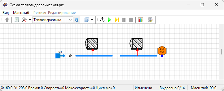

Кроме связи друг с другом, гидравлические ячейки, образующие канал, могут осуществлять теплообмен с моделью стенки при помощи устанавливаемых пользователем тепловых связей (Рисунок 2).
Рисунок 2. Соединение канала со стенкой посредством тепловых связей
На рисунке приведен пример канала, на одном из участков имеющего теплообмен только с наружной стенкой, а на другом участке – как с наружной, так и с внутренней стенкой (канал типа зазора).
Таким образом, каналом можно моделировать не только саму проточную часть какого-либо трубопровода, или канала сложной формы, но и трубу, которая осуществляет теплообмен с окружающей средой. В этом случае дополнительно решается уравнение теплопереноса между ячейкой канала и соответствующей ей ячейкой стенки. Следует отметить, что стенка должна иметь ту же длину и то же количество элементарных участков по длине, что и подключенный к ней канал. Для случаев, когда канал имеет стенки с разными свойствами (например, наличие теплоизоляции на некоторой части трубы), существует возможность "склеивания" каналов. То есть реальный трубопровод моделируется несколькими блоками Канал, соединенными последовательно и напрямую (как показано выше на рисунке). С точки зрения математического расчета, все соединенные таким образом каналы будут обрабатываться, как один. Однако каждый такой канал может иметь уникальную стенку или не иметь ее вовсе.

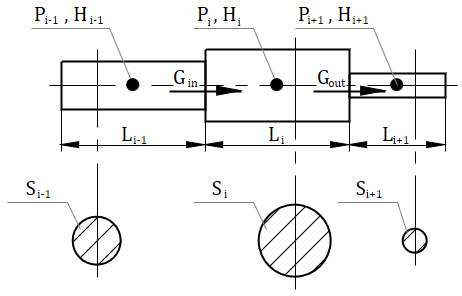

Распределение параметров в блоке "Канал" представлено на рисунке (Рисунок 3).
Рисунок 3. Параметры канала
Канал является одним из базовых объектов теплогидравлического кода. Он представляет собой набор произвольного количества связанных между собой контрольных объемов. Для контрольных объемов решаются уравнения сохранения массы и энергии жидкости, а для связывающих контрольные объемы гидравлических связей – уравнения сохранения импульса.
В теплогидравлическом коде рассматривается смещенная сетка. При этом скалярные характеристики теплоносителя (давление, энтальпия, концентрации пассивных примесей) находятся в центрах контрольных объемов, а векторные характеристики теплоносителя (скорости, расходы) – на границах контрольных объемов (в гидравлических связях).
Предполагается, что значения скалярных характеристик теплоносителя остаются постоянными в пределах контрольного объема, и меняются скачком на границе ячеек, а значения векторных характеристик теплоносителя остаются постоянными в пределах левого и правого полуобъемов, примыкающих к гидравлической связи, и меняются скачком в центрах ячеек. Значение скалярной величины на границе ячеек зависит от значений в соседних ячейках и определяется выражением:
где:
  • ‹Y›j – значение величины на j-й границе
  • Y j-1 – значение величины в (j-1)-ой расчетной ячейке (слева от j-й ГС)
  • Yj – значение величины в j-й расчетной ячейке (справа от j-й ГС)
  • wj – весовой множитель
В случае реализации схемы аппроксимации конвективных членов "против потока" весовой множитель рассчитывается с помощью выражения:
