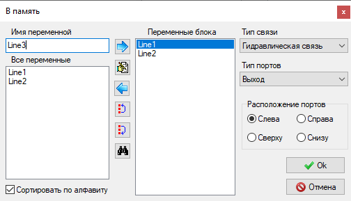

Пример заполнения диалогового окна
Если требуется присвоить переменной уникальное имя (например, Line3), необходимо удалить в диалоговой строке имя по умолчанию и ввести желаемое. Блок "В память" позволяет управлять тем, на каком уровне вложенности схемы может быть использован записанный сигнал. Отсчет уровней вложенности происходит относительно того уровня, на котором расположен блок. Механизм реализуется с помощью префиксов к имени сигнала, имеющих формат:
