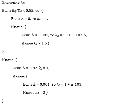

  8. В отводе с шероховатой стенкой (Δ>0) коэффициент гидравлического сопротивления рассчитывается с помощью выражения: ξ = kΔ·ξм·kRe [5].
    Значение kΔ вычисляется по следующему алгоритму:
    где ⧊ = Δ/Dg - относительная шероховатость стенок, Δ - эквивалентная равномерно-зернистая шероховатость.

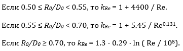

    Значение kRe вычисляется по следующим зависимостям:
    Также в состав гидравлического сопротивления отвода входит компонент kRe = f(Re), величина которого считается в теплогидравлическом коде.
