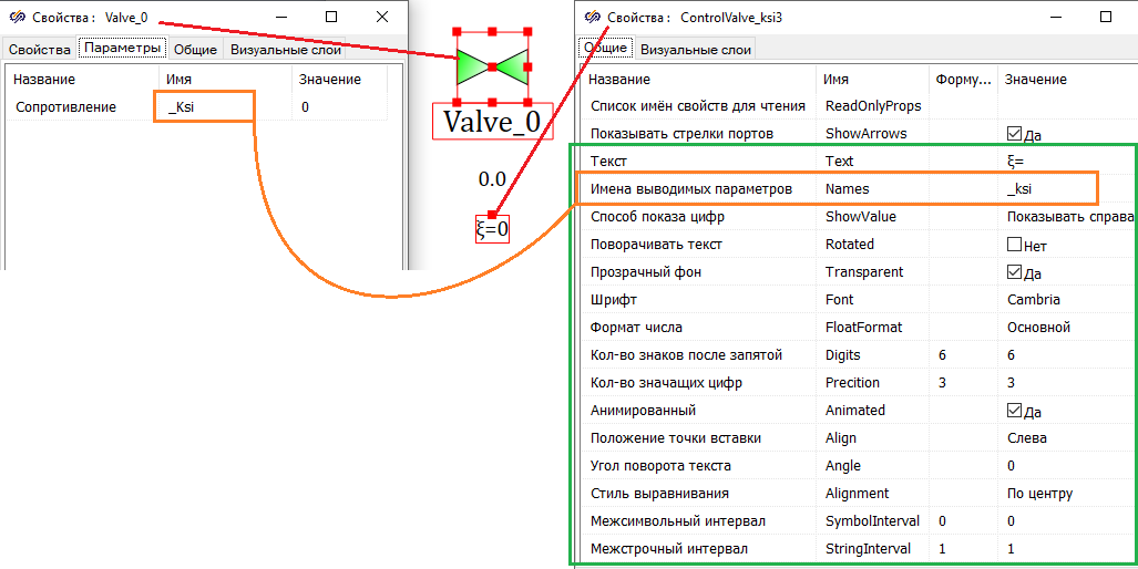

Все блоки (кроме блоков типа Индикаторы, там сделано другим способом, и кроме блоков Отладочная информация и Свойства теплоносителя) - все блоки построены по единому принципу, а именно: они выводят на схему значения расчетных параметров своих родительских блоков. Сделано это при помощи базового блока (из палитры примитивов) типа Текст (TextLabel). У данного блока есть общие свойства "Текст", "Имена выводимых параметров", "Способ показа цифр", "Шрифт" и другие, как показано на рисунке:
Рисунок 1. Принцип работы блоков просмотра параметров
У блока просмотра параметров прописано одно или несколько (построчно в свойстве Names) имен выводимых параметров, и каждое записанное имя должно совпадать с именем параметра у родительского блока. Тогда, при выставленном способе показа цифр (слева или справа) рядом со статичным текстом из свойства Text (текст тоже записывается построчно в случае вывода нескольких параметров) блок просмотра параметров будет выводить значение указанных параметров родительского блока. На рисунке это параметр с именем _Ksi у задвижки.
Каждый блок данной вкладки является по сути одним и тем же блоком, с заранее преднастроенной комбинацией этих свойств (обведено зеленой рамкой на рисунке) под один из расчетных блоков библиотеки кода HS. Блок просмотра параметров может выводить на схему и свойства блоков, не только параметры.
