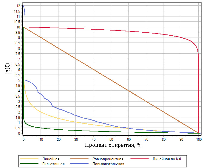

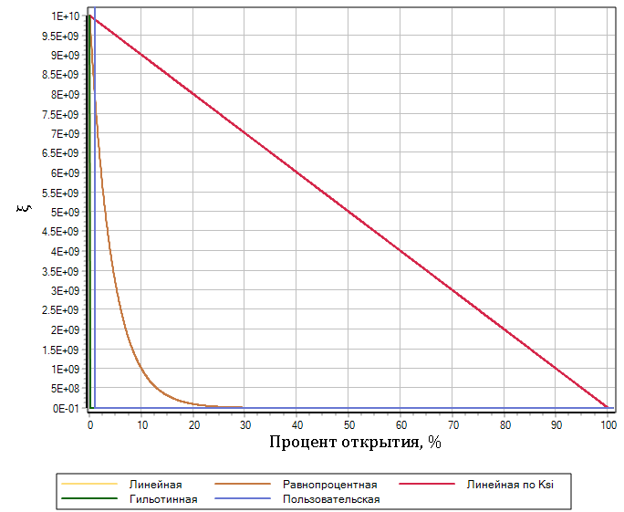

На рисунках приведены сравнительные графики характеристик задвижки в линейном масштабе (Рисунок 1) и в логарифмическом (Рисунок 2) по ξ (для линейного масштаба верхний предел ограничен 10¹⁰, отрезана часть пользовательской характеристики, которая уходит в область 10¹²). Видно, что даже минимальное открытие задвижки на 1-2% приводит к сильному падению сопротивления для всех характеристик кроме линейной по ξ и равнопроцентной. Поэтому к выбору характеристики следует подходить аккуратно - в режимах, где требуется регулирование в широком диапазоне от 0 до 100%, следует поставить равнопроцентную или линейную по ξ характеристику. Либо задаться своей, адекватно описывающей геометрию и гидравлическую характеристику требуемого регулирующего органа.
Рисунок 1. График характеристики задвижки в линейном масштабе
Рисунок 2. График характеристики задвижки в логарифмическом масштабе
