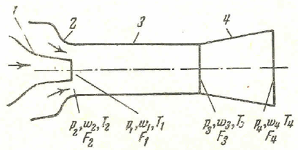

Независимо от назначения эжектора в нем всегда имеются следующие конструктивные элементы: сопло высоконапорного (эжектирующего) газа 1, сопло низконапорного (эжектируемого) газа 2, смесительная камера 3 и, обычно, диффузор 4 (Рисунок 1).
Рис. 1. Расчетная на схеме эжектора: 1 – эжектирующее сопло 2 – эжектируемое сопло 3 – камера смешения 4 – диффузор

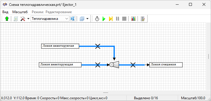

Модель эжектора выполнена в виде субмодели, внутренняя структурная на схеме которой представлена на рисунке (Рисунок 2). В состав субмодели эжектора входят: канал на эжектируемой линии (или ветке всаса), канал на эжектирующей линии (или движущей ветке), канал на линии смешения и узел эжектора.
Каналы включают в себя местные сопротивления, значения которых задаются Пользователем.
В канал линии смешения программно вставляется насос, характеристика которого зависит от характеристики эжектора и его геометрических параметров и вычисляется автоматически.
Рис. 2. Структурная на схеме субмодели эжектора
