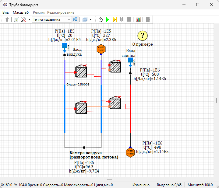

Блок может использоваться для моделирования теплообмена между внутренней и наружной частями цилиндрической поверхности, например, трубопровода круглого сечения. Таким образом связка гидравлического канала с цилиндрической стенкой представляет собой модель трубы, осуществляющей теплообмен с внешней средой. Пример использования блока "Цилиндрическая толстая стенка с излучением" представлен на рисунке (Рисунок 1).
Рисунок 1. Пример использования блока "Цилиндрическая толстая стенка с излучением" для моделирования трубки Фильда с учетом теплообмена излучением
