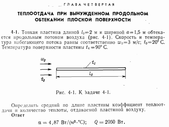

Тонкая пластина длиной l0=2м и шириной a=1,5 м обтекается продольным потоком воздуха. Скорость и температура набегающего потока равны соответственно ω0=3м/с; t0=20℃. Температура поверхности пластины tc=90℃.
Определить средний по длине пластины коэффициент теплоотдачи и количество теплоты, отдаваемой пластиной воздуху.
