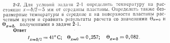

Условие задачи
Для условий задачи 2.1 определить температуру на расстоянии x=δ/2=5 мм от середины пластины. Определить также безразмерные температуры в середине и на поверхности пластины расчетным путем и сравнить результаты расчета со значениями θx=0 и θx=δ, полученными в задаче 2.1.
