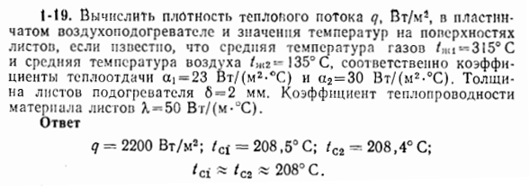

Условие задачи
Вычислить плотность теплового потока q, Вт/м2, в пластинчатом воздухоподогревателе и значение температур на поверхностях листов, если известно, что средняя температура газов tж1=315°С и средняя температура воздуха tж2=135°С, соответственно коэффициенты теплоотдачи α1 = 23 Вт/(м2∙°С) и α2 = 30 Вт/(м2∙°С). Толщина листов подогревателя δ=2мм. Коэффициент теплопроводности материала листов λ = 50 Вт/(м∙°С).
Решение: в коде HS задача решена при помощи плоской толстой стенки и тепловых граничных условий.
