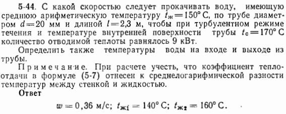

Условие задачи
С какой скоростью следует прокачивать воду, имеющую среднюю арифметическую температуру tж=150℃, по трубе диаметром d=20мм и длиной l=2,3м, чтобы при турбулентном режиме течения и температуре внутренней поверхности трубы tc=170℃ количество отводимой теплоты равнялось 9кВт.
Определить также температуру воды на входе и выходе из трубы.
Решение: задача решена методом "подбора". Геометрия и известные по условию задачи параметры системы заданы в блоках граничного и внутреннего узла, каналов и подпитки, стенки. Давление воды задано равным 100 бар, чтобы вода не вскипала в указанном диапазоне температур.
Варьировался расход подпитки с целью получить требуемую мощность теплоотдачи, в установившемся режиме.
