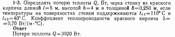

Условие задачи
Определить потерю теплоты Q [Вт] через стенку из красного кирпича длиной l=5 м, высотой h=4 м и толщиной δ=0,250 м, если температуры на поверхности стенок поддерживаются tст1=110°С и tст2=40°С. Коэффициент теплопроводности красного кирпича λ=0,70 Вт/(м·°C).
Решение: в коде HS задача решена при помощи блока плоской толстой стенки с большим количеством слоев по толщине (задано 50 слоев). Температуры на поверхности стенки заданы тепловыми граничными условиями с большим коэффициентом теплоотдачи. Материал стенки задан при помощи специально созданного по условиям задачи tbl-файла.
