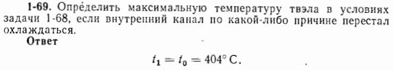

Условие задачи 1.69
Определить максимальную температуру твэла в условиях предыдущей задачи, если внутренний канал по какой-либо причине перестал охлаждаться.
Рисунок 2. Условие и ответ задачника
Решение: в коде HS задача решена при помощи цилиндрических толстых стенок, для некоторых из которых задано объемное энерговыделение, зазоров между стенками и тепловых граничных условий с заданной температурой и коэффициентом теплоотдачи. При отсутствии охлаждения, граничное условие с соответствующей стороны стенки не задается.
