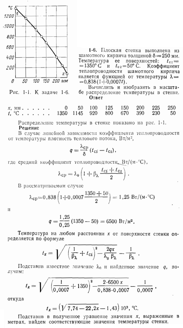

Условие задачи
Плоская стенка выполнена из шамотного кирпича толщиной δ=250 мм. Температура ее поверхностей: tст1=1350°С и tст2=50°С. Коэффициент теплопроводности шамотного кирпича является функцией от температуры λ(t) = 0,838∙(1+0,0007∙t). Вычислить и изобразить в масштабе распределение температуры в стенке.
Решение: в коде HS задача решена при помощи блока плоской толстой стенки с большим количеством слоев по толщине (задано 50 слоев). Температуры на поверхности стенки заданы тепловыми граничными условиями с большим коэффициентом теплоотдачи. Материал стенки задан при помощи специально созданного по условиям задачи tbl-файла.
На график выведено сравнение из трех распределений: полученное в ходе решения в коде HS (вычисляется динамически, в начальный момент времени стенка холодная и требуется время на её прогрев). Через некоторое продолжительное время распределение в стенке приходит к стационарному для заданных граничных условий. Второе распределение - полученное из задачника интерполяцией табличного ответа. Третье распределение - посчитанное из формулы, полученной в задачнике. Разница расчетов составляет не более 2 градусов по всей толщине стенки.
