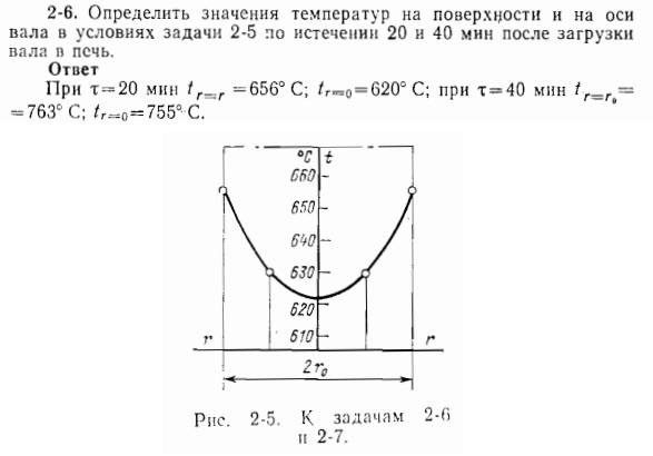

Условие задачи
Определить значения температур на поверхности и на оси вала в условиях задачи 2.5 по истечении 20 и 40 минут после загрузки вала в печь.
Решение: в коде HS задача решена при помощи блока цилиндрической толстой стенки и теплового граничного условия снаружи стенки, которое задает температуру равной 820°С, с коэффициентом теплоотдачи 140 Вт/(м2∙°С) по условию задачи 2.5.
Начальная температура стенки задана равной 20°С, смоделирован процесс прогрева с наружной стороны. Материал с требуемым коэффициентом теплопроводности и температуропроводности задан в соответствующем *.tbl файле.
На графике выведена температура в центре вала и на поверхности в зависимости от времени, а также постоянные величины 656 и 620°С на одном графике, и 763 и 755°С на другом.
Расчет ведется 40 минут модельного времени (2400 секунд).
