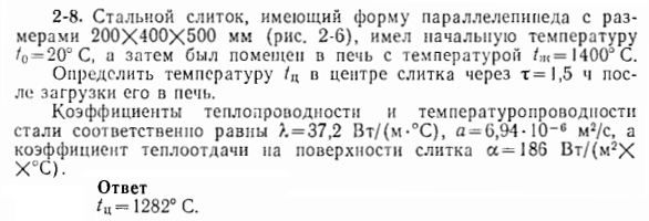

Условие задачи
Стальной слиток, имеющий форму параллелепипеда с размерами 200х400х500 мм имел начальную температуру t0=20°C, а затем был помещен в печь с температурой tж=1400°C. Определить температуру tд в центре слитка через τ=1,5 часа после загрузки его в печь. Коэффициенты теплопроводности и температуропроводности стали соответственно равны λ=37,2 Вт/(м·°C), a=6,94·10-6 м2/с, а коэффициент теплоотдачи на поверхности слитка α=186 Вт/(м2·°C).
Решение: в коде HS нет трехмерных моделей стенок, поэтому задача решена независимо в трех проекциях по каждому из направлений, а ответ получен путем произведения безразмерных величин, получающихся в каждой из проекции (см. скрипт проекта).
