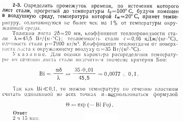

Условие задачи
Определить промежуток времени, по истечении которого лист стали, прогретый до температуры t0=500°С, будучи помещен в воздушную среду, температура которой tж=20°С, примет температуру, отличающуюся не более чем на 1% от температуры окружающей среды. Толщина листа 2δ=20 мм, коэффициент теплопроводности стали [λ=45.5 Вт/(м∙°С)], теплоемкость стали [с=0,46 кДж/(кг∙°С)], плотность стали [ρ=7900 кг/м3]. Коэффициент теплоотдачи от поверхности листа к окружающему воздуху [α=35 Вт/(м2∙°С)].
