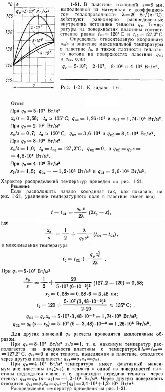

Условие задачи
В пластине толщиной s=6мм, выполненной из материала с коэффициентом теплопроводности λ=20Вт/(м∙°С), действуют равномерно распределенные внутренние источники теплоты qv. Температуры на поверхностях пластины соответственно равны tc1=120°С и tc1=127.2°С.
Определить относительную координату x0/s и значение максимальной температуры в пластине t0, а также плотности теплового потока на поверхности пластины qc1 и qc2 если qv= 5∙107; 2∙107; 8∙106 и 4∙106 Вт/м3.
Решение: в коде HS задача решена при помощи плоской толстой стенки, для которой задано объемное энерговыделение, и тепловых граничных условий с заданной температурой.
