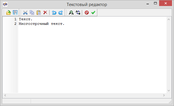

Редактирование
- Для редактирования статического текста достаточно дважды кликнуть на его изображении. При
этом откроется окно текстового редактора.
По окончании редактирования для сохранения внесённых изменений необходимо нажать кнопку
в окне редактора. В противном случае все внесенные изменения
будут отменены. - Для перемещения надписи навести указатель мыши на неё – изображение указателя изменится на изображение указывающей руки, нажать ЛКМ и удерживая её переместить надпись на новое место.

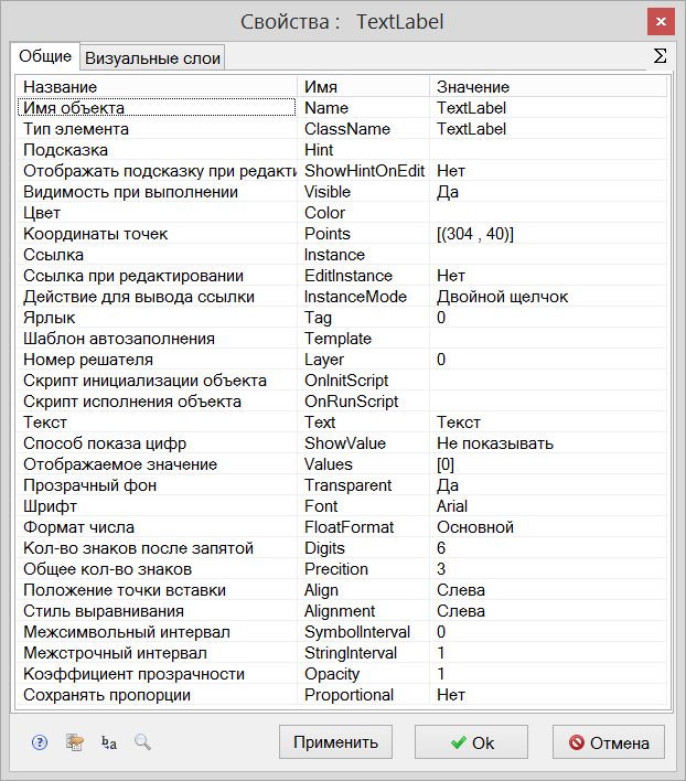

| Название | Имя | Значение по умолчанию |
Допустимые значения {в скрипте} в окне свойств |
Справка |
| Имя объекта | Name | TextLabel<N> | Непрерывная последовательность цифр и латинских букв |
Данное имя используется для обращения к свойствам объекта, например, в скрипте: TextLabel9.Visible. |
| Тип элемента | ClassName | TextLabel | Значение предопределено | Тип объекта, определяющий его внешний вид объекта и набор свойств. |
| Подсказка | Hint | <нет> | Любой текст | Текст подсказки, всплывающей при наведении курсора мыши на объект. |
| Отображать подсказку при редактировании | ShowHintOnEdit | Нет |
{0} Нет {1} Да |
Включает и отключает отображение всплывающей подсказки в режиме редактирования. |
| Видимость при выполнении | Visible | Да |
{0} Нет {1} Да |
Включает и отключает отображение объекта в режиме "Индикация" при запуске расчёта. |
| Цвет | Color | <белый> | Цвет выбирается из стандартной системной палитры. | Цвет фона надписи. Видимость фона надписи задаётся в свойстве "Прозрачный фон" и по умолчанию отключена. |
| Координаты точек | Points | [(X,Y)] |
Значения float, имена сигналов, математические выражения: [(56 , 104), (112 , src1),(coord3*k4 , 40)] |
Координаты точки вставки текста. При выделении надписи данная точка отмечается красным маркером. |
| Ссылка | Instance | <нет> | Значения, задаваемые в окне "Выбор ссылки". | Вызов окна "Выбор ссылки". Объект используется в качестве чувствительной области для вызова различных действий: переключения между страницами проекта, управления другими блоками, открытия файлов и пр. |
| Ссылка при редактировании | EditInstance | Нет |
{0} Нет {1} Да |
Обработка объектом вызова ссылки в режиме редактирования. |
| Действие для вывода ссылки | InstanceMode | Двойной щелчок |
{0} Двойной щелчок {1} Щелчок левой кнопкой {2} Щелчок правой кнопкой |
Выбор варианта активации ссылки. |
| Ярлык | Tag | 0 | Любое целое число или интерпретируемое выражение | Метка в виде произвольного числа. Позволяет обращаться ко всем объектам с одинаковым ярлыком при написании скриптов. Например, когда в процессе счета требуется скрыть или показать группу объектов. |
| Шаблон автозаполнения | Template | <нет> | Подробнее о шаблонах автозаполнения. | Заданный в специальном формате текст, позволяющий автоматически создавать связи и присваивать имена сигналам объекта. |
| Номер решателя | Layer | 0 | Любое целое число или интерпретируемое выражение | Число, задающее номер расчетного ядра, которое производит расчет математической модели объекта. Применяется при использовании нескольких расчетных программ. |
| Скрипт инициализации объекта | OnInitScript | <нет> | Текст скрипта | Текст скрипта, исполняемого непосредственно перед запуском расчёта. |
| Скрипт исполнения объекта | OnRunScript | <нет> | Текст скрипта | Текст скрипта, исполняемого при выполнении расчёта. |
| Угол поворота | Angle | 0 | Угол поворота прямоугольника при вращении вокруг центра. | |
| Текст | Text | <нет> | Любой текст | Статическая часть надписи. Может заполняться через текстовый редактор. |
| Способ показа цифр | ShowValue |
Не показывать
{0} Не показывать {1} Показывать справа {2} Показывать слева |
Расположение динамической части надписи относительно статической. |
| Отображаемое значение | Values | <нет> | Имя сигнала, имя переменной, имя константы. | Ссылка на значение. |
Прозрачный фон
Transparent | Да |
{0} Нет {1} Да |
Включение и отключение прозрачности фона надписи. Цвет фона задаётся в свойстве "Цвет". |
| Шрифт | Font | Arial | Настройка происходит в дополнительно вызываемом окне. | Настройка параметров шрифта. |
| Формат числа | FloatFormat | Основной |
{0} Основной {1} Экспоненциальный {2} Фиксированный {3} Целый |
Выбор формата отображения динамического числового значения. |
| Количество знаков после запятой | Digits | 6 |
Ноль и натуральные числа. |
Количество отображаемых разрядов после запятой. |
| Общее количество знаков | Precition | 3 | Ноль и натуральные числа. | Точность отображения дробной части значения. |
| Положение точки вставки | Align | Слева |
{0} Слева {1} По центру {2} Справа |
Расположение маркера точки вставки, координаты которой задаются в свойстве "Координаты точек" надписи относительно. В реальности изменяется положение надписи относительно координат точки вставки. |
| Стиль выравнивания | Alignment | Слева |
Выбор варианта выравнивания надписи относительно точки вставки. |
| Межсимвольный интервал | SymbolInterval | 0 | float | Интервал между символами в строке. |
| Межстрочный интервал | StringInterval | 1 | float | Интервал между строками. |
| Коэффициент прозрачности | Opacity | 1 | Значения float от 0 до 1. |
0 – полностью прозрачный объект. 1 – полностью непрозрачный объект. |
| Сохранять пропорции | Proportional | Да |
{0} Нет {1} Да |
Включает и отключает сохранение соотношения ширины и высоты текстовой строки при изменении размеров. Используется для текстовых объектов в графической группе. При изменении размеров группы текст с отключенным свойством будет масштабироваться растягиваясь и сжимаясь подобно другим векторным графическим объектам, входящим в группу. Текст с включенным свойством будет изменять только размер шрифта без деформации знаков. |

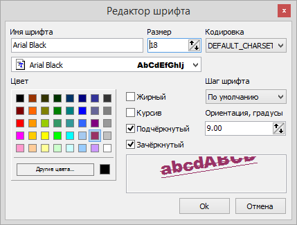

Настройки шрифта
Для настройки шрифта надписи используется окно "Редактор шрифта".
В данном окне могут быть сделаны следующие настройки:
- Выбор шрифта;
- Размер текста;
- Цвет текста;
- Стиль текста:
- Жирный;
- Курсив;
- Подчёркнутый;
- Зачёркнутый;
- Выбор кодировки;
- Угол поворота надписи.
