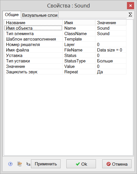

- Для добавления в проект звука нужно указать требуемый аудиофайл в свойстве "Имя файла / FileName". Совместимые форматы аудиофайлов: wav без сжатия, 44100Гц, 16 бит моно\стерео.
- Для перемещения пиктограммы нужно навести указатель мыши на красный маркер – изображение указателя изменится на изображение указывающей руки, нажать ЛКМ и удерживая её переместить пиктограмму на новое место.

| Имя объекта | Name | Sound<N> | Непрерывная последовательность цифр и латинских букв. |
Данное имя используется для обращения к свойствам объекта, например, в скрипте: Sound4.Visible. |
| Тип элемента | ClassName | Sound | Значение предопределено | Тип объекта, определяющий его внешний вид объекта и набор свойств. |
| Шаблон автозаполнения | Template | <нет> | Подробнее о шаблонах автозаполнения. | Заданный в специальном формате текст, позволяющий автоматически создавать связи и присваивать имена сигналам объекта. |
| Номер решателя | Layer | 0 | Любое целое число или интерпретируемое выражение | Число, задающее номер расчетного ядра, которое производит расчет математической модели объекта. Применяется при использовании нескольких расчетных программ. |
| Имя файла | FileName |
<нет> отображается размер аудиофайла в байтах |
Имя аудиофайла в формате wav без сжатия, 44100Гц, 16 бит моно\стерео. | Указывается аудиофайл, который должен воспроизводиться при расчете проекта. |
| Уставка | Status | 0 | Значения float, имена сигналов, математические выражения. |
Пороговое значение, устанавливаемое для величины в свойстве "Значение / Value". Вариант сравнения величины с порогом выбирается в свойстве "Тип уставки / Status". |
| Тип уставки | StatusType | Больше |
{0} Меньше {1} Больше {2} Равно {3} Меньше или равно {4} Больше или равно |
Варианты сравнения величины из свойства "Значение / Value" с порогом из свойства "Уставка / Status". |
| Значение | Value | 0 | Значения float, имена сигналов, математические выражения. | Контролируемая величина, значение которой сравнивается с порогом в свойстве "Уставка / Status" для включения и отключения звука. |
| Зациклить звук | Repeat | Да |
{0} Нет {1} Да |
Включение и отключение постоянного автоповтора при воспроизведении звука. При значении "Да" звук будет воспроизводиться до тех пор пока будет выполняться условие, заданное в свойстве "Тип уставки". При условии "Нет" звук будет воспроизведен только один раз. |
