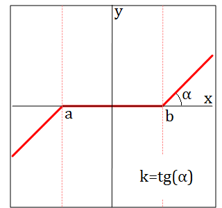

Блок реализует преобразование вектора входных сигналов посредством единой нелинейной статической характеристики типа "линейная с зоной нечувствительности" по следующему алгоритму:
где:
  • x(t) – вектор входных сигналов
  • y(t) – вектор выходных сигналов
  • k – коэффициент усиления

//Описание блока, реализующего преобразование вектора входных
//сигналов посредством единой нелинейной статической характеристики типа
//"линейная с зоной нечувствительности" по следующему алгоритму:
//y(t) = k·[x(t) − a], если x(t) < a
//y(t) = 0, если a ≤ x(t) ≤ b
//y(t) = k·[x(t) − b], если x(t) > b
// x(t) - вектор входных сигналов
// y(t) - вектор выходных сигналов
// k - коэффициент усиления
// a - нижняя граница аргумента. Значение a. По умолчанию [-0.5]
// b - верхняя граница аргумента. Значение b. По умолчанию [0.5]
// k - коэффициент усиления. Значение k. По умолчанию [1]
