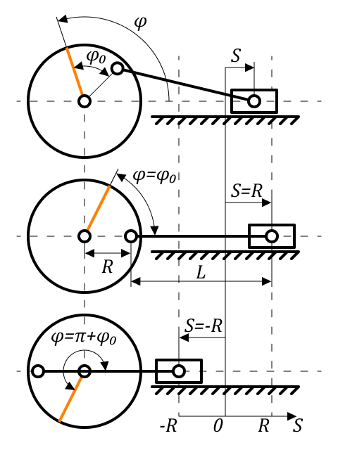

Блок предназначен для моделирования кривошипно-ползунного механизма (Рисунок 1).
Рисунок 1. Схема кривошипно-ползунного механизма в различных положениях.
Кривошип на схеме (Рисунок 1) представлен в форме диска. Нулевое угловое положение кривошипа обозначено оранжевой радиусной линией.
На схеме (Рисунок 1) используются следующие обозначения:
  • R – радиус кривошипа, м
  • L – длина шатуна, м
  • φ – угол поворота кривошипа, рад
  • φ0 – угол поворота кривошипа при максимальном удалении ползуна, рад
  • S – положение ползуна, м. Нижней мертвой точке (НМТ) соответствует положение ползуна -R метров, а верхней мертвой точке (ВМТ) – положение R метров
В случае входного порта "S" блок определяет крутящий момент на кривошипе и силу на ползуне, решая уравнение связи.
Масса ползуна и момент инерции кривошипа задаются в блоках Масса, Инерция или других подобных, подключаемых к портам данного блока. Шатун принимается безынерционным.
