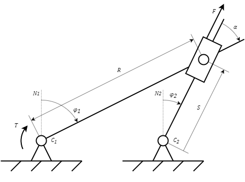

Блок предназначен для моделирования движения двух тел, имеющих соединение шарнир-ползун. В сочетании с блоком Шарнирное соединение позволяет моделировать механизм, представленный на рисунке (Рисунок 1).
Рисунок 1. Соединение шарнир-ползун
Блок позволяет моделировать механизмы, у которых плоскости крепления шарниров C1 и С2 располагаются параллельно или перпендикулярно (крепление к вертикальной плоскости). На рисунке (Рисунок 1) приведен механизм с параллельным расположением плоскостей крепления шарниров. В случае произвольного расположения плоскостей крепления шарниров следует учитывать это при определении угла α.
Блок позволяет задавать направления отсчета угла и линейного положения ползуна: если вращательное и поступательное движение осуществляется "в одну сторону", то увеличение угла на порте "С1" (угол φ1) будет соответствовать увеличению линейного положения на порте "S". На рисунке (Рисунок 1) приведен механизм с движением "в разные стороны", поскольку увеличение угла φ1 соответствует уменьшению положения S.

  • R – расстояние между шарнирами (Рисунок 1), м
  • α – угол между телами, рад. Как правило, определяется разностью углов φ1 и φ2 (Рисунок 1)
