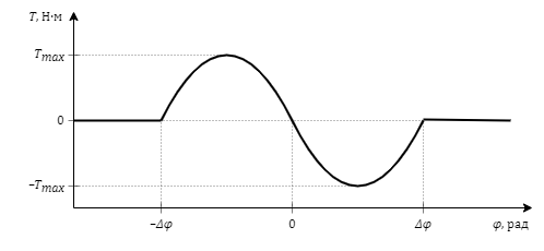

Если относительное угловое положение вышло за зону действия момента, то тормозящий момент равен нулю (Рисунок 1).
Рисунок 1. Зависимость тормозящего момента от относительного углового положения
