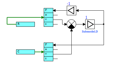

Линии связи направлены от блоков Масса к блокам Поступательная пружина и Поступательный демпфер, у которых для наглядности включен режим показа стрелок входных портов. Блоки Масса передают на линии связи значения линейных положений, скоростей и ускорений тел. Блоки Поступательная пружина и Поступательный демпфер считывают эти значения, передают на линии связи значения сил упругости и демпфирования. На рисунке (Рисунок 3) приведено внутренняя структура блока Поступательный демпфер.
Рисунок 3. Модель поступательного демпфера
Блок считывает значения линейных скоростей с каждого из своих входных механических портов "C" и "R", определяет значение силы демпфирования и передает его обратно на порты "C" и "R". При этом значения сил на разных портах этих блоков имеют противоположные знаки в соответствии с 3-м законом Ньютона. Аналогичным образом реализована модель пружины.

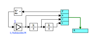

Блоки Масса через выходной механический порт принимают значения сил на всех ветвях механической линии связи и моделируют движение тел под действием суммарной силы. На рисунке (Рисунок 4) приведено внутренняя структура блока Масса.
Рисунок 4. Модель движения тела постоянной массы
Блок считывает значения сил с выходного механического порта "R", суммирует их и определяет ускорение, скорость и координату тела, движущегося под действием суммарной силы. Рассчитанные значения передаются на механическую линию связи.
