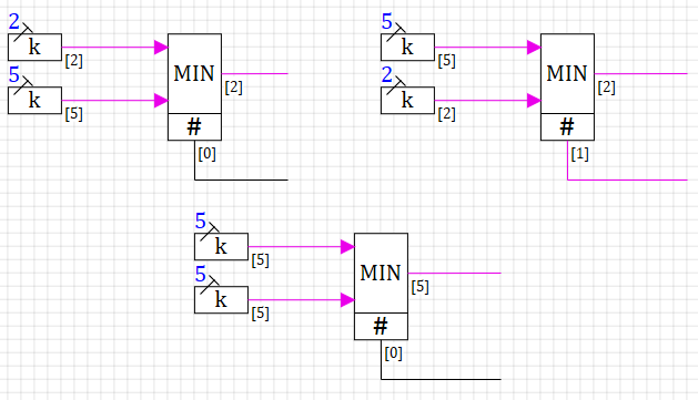

Блок пропускает на аналоговый выход минимальный из двух аналоговых входных сигналов либо повторяет значение сигнала, если оно одинаково для обоих входов. Дискретный выход признака становится равен 1, если минимальным является значение на втором входе. В противном случае признак равен 0.
Пример работы блока в разных случаях представлен на рисунке:
