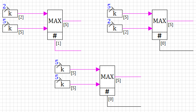

Блок пропускает на аналоговый выход максимальный из двух аналоговых входных сигналов либо повторяет значение сигнала, если оно одинаково для обоих входов. Дискретный выход признака становится равен 1, если максимальным является значение на втором входе. В противном случае признак равен 0.
Пример работы блока в разных случаях представлен на рисунке:
