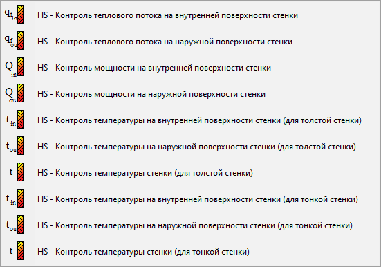

В палитре блоков На расчетной схеме Имя блока, описание
Контроль теплового потока на внутренней поверхности стенки
Считывает из родительского блока расчетное значение теплового потока на внутренней стороне стенки и отображает его на схеме.
Контроль теплового потока на наружной поверхности стенки
Считывает из родительского блока расчетное значение теплового потока на наружной стороне стенки и отображает его на схеме.
Контроль мощности на внутренней поверхности стенки
Считывает из родительского блока расчетное значение мощности на внутренней стороне стенки и отображает его на схеме.
Контроль мощности на наружной поверхности стенки
Считывает из родительского блока расчетное значение мощности на наружной стороне стенки и отображает его на схеме.
Контроль температуры на внутренней поверхности стенки (для толстой стенки)
Считывает из родительского блока расчетное значение температуры на внутренней стороне стенки и отображает его на схеме.
Контроль температуры на наружной поверхности стенки (для толстой стенки)
Считывает из родительского блока расчетное значение температуры на наружной стороне стенки и отображает его на схеме.
Контроль температуры стенки (для толстой стенки)
Считывает из родительского блока расчетное значение температуры стенки и отображает его на схеме.
Контроль температуры на внутренней поверхности стенки (для тонкой стенки)
Контроль температуры на наружной поверхности стенки (для тонкой стенки)
Контроль температуры стенки (для тонкой стенки)
