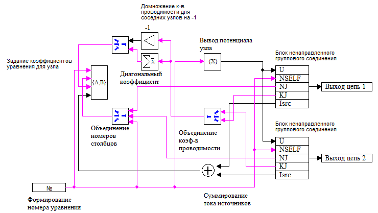

Внутренняя структура данного блока приведена на рисунке (Рисунок 1):
Рисунок 1. Внутренняя структура блока "Ветвление электрической цепи"
При помощи блоков для создания ненаправленных соединений с выхода 1 и выхода 2, к которым подсоединяются рёбра электрической схемы, получаются значения номеров уравнений соседних узлов (NJ), коэффициенты проводимости до соседних узлов (KJ) и значения тока источников между данным и соседними узлами (Isrc).
Затем номера уравнений соседних узлов мультиплексируются в вектор и в конец вектора добавляется номер своего уравнения, формируемый блоком формирования номера уравнения. Аналогично мультиплексируются значения коэффициентов проводимости, затем коэффициенты проводимости умножаются при помощи блока "Усилитель" на -1,а в качестве последнего из элементов суммарного вектора проводимостей добавляется сумма всех проводимостей, полученных от соседних узлов, получаемая при помощи блока "Суммирование элементов вектора" (блок, обозначенный как "Диагональный коэффициент"). Правые части уравнений формируются как сумма всех токов источников относительно соседних узлов. При помощи блока формирования ненаправленного соединения данный блок формирует на своём выходе значение потенциала (соединение с именем U) и номер переменной потенциала данного узла в векторе решений системы линейных уравнений (соединение с именем NSELF).
