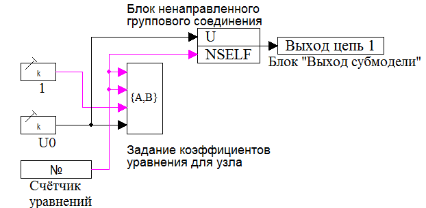

Блок представляет собой субмодель, в которой набрана структурная схема с использованием блоков библиотеки СЛАУ:
Константа, обозначенная как 1 на схеме, задаёт при помощи блока Коэффициенты линейного уравнения коэффициент равный 1 в системе уравнений с номером столбца равным номеру строки, который формируется на выходе блока Номер линейного уравнения. Правая часть уравнения формируется при помощи константы U0. При помощи блока формирования ненаправленного соединения данный блок формирует на своём выходе значение потенциала (соединение с именем U) и номер переменной потенциала данного узла в векторе решений системы линейных уравнений (соединение с именем NSELF).
