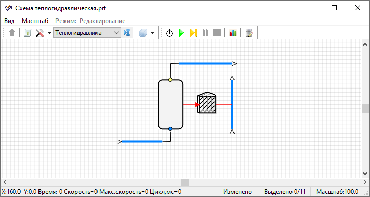

Бак может иметь подключение к тепловым структурам (стенкам бака или трубным пучкам) (Рисунок 1). Для этого в свойствах блока необходимо установить количество подключаемых тепловых структур и на схеме связать нужные объекты тепловыми связями. При работе с цилиндрическими стенками бака предполагается, что ось симметрии стенки совпадает с осью симметрии бака. Трубные пучки, связанные с баком, в свою очередь, могут иметь как горизонтальное, так и вертикальное расположение.
Рисунок 1. Пример подключения бака к двум гидравлическим контурам (жидкостному и газовому) и тепловой структуре
