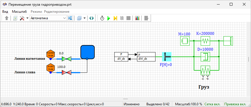

Посредством полости переменного объема, а также блоков библиотек "Механика" и "Гидро- и пневмосистемы" возможно моделировать элементы силовой гидравлики и пневматики (Рисунок 1). При этом полость в качестве входного параметра должна получать величину производной объема полости по времени dV/dt, а в качестве выходного параметра отдавать расчетное давление теплоносителя в полости.
Рисунок 1. Пример моделирования полости переменного объема с блоками библиотек "Механика" и "Гидро- и пневмосистемы"
