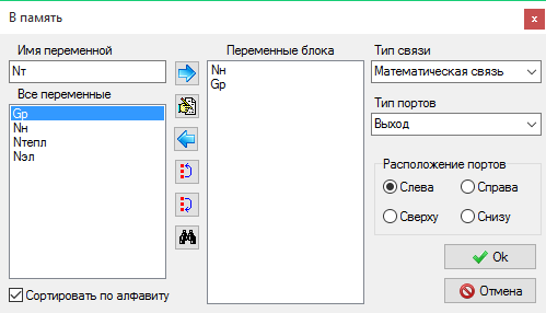

Пример заполнения диалогового окна
Если требуется присвоить переменной (скалярной или векторной) уникальное имя (например, dN(t)/No), необходимо удалить в диалоговой строке имя по умолчанию и ввести желаемое. Блок "В память" позволяет управлять тем, на каком уровне вложенности схемы может быть использован записанный сигнал. Отсчет уровней вложенности происходит относительно того уровня, на котором расположен блок. Механизм реализуется с помощью префиксов к имени сигнала, имеющих формат:
<А># ,
где А — префикс, означающее количество более верхних уровней, на которых должна быть видна переменная. Если перед именем переменной поставить просто знак #, без числа, то переменная будет доступна на текущем уровне и всех уровнях ниже текущего. Если A = "local", то переменная будет доступна только на текущем уровне и не доступна ни ниже, ни выше по уровню. Если префикс (<А>#) отсутствует, то переменная доступна из любой части проекта.Например, если переменная будет иметь имя 1#Y1, то ее можно будет использовать с помощью блока "Из памяти" на том же уровне, где установлен блок "В память" и на один уровень выше. На других уровнях переменная будет не видна. Если переменная будет иметь имя local#Y1, то ее можно будет использовать только на текущем уровне, а выше и ниже она будет недоступна.
