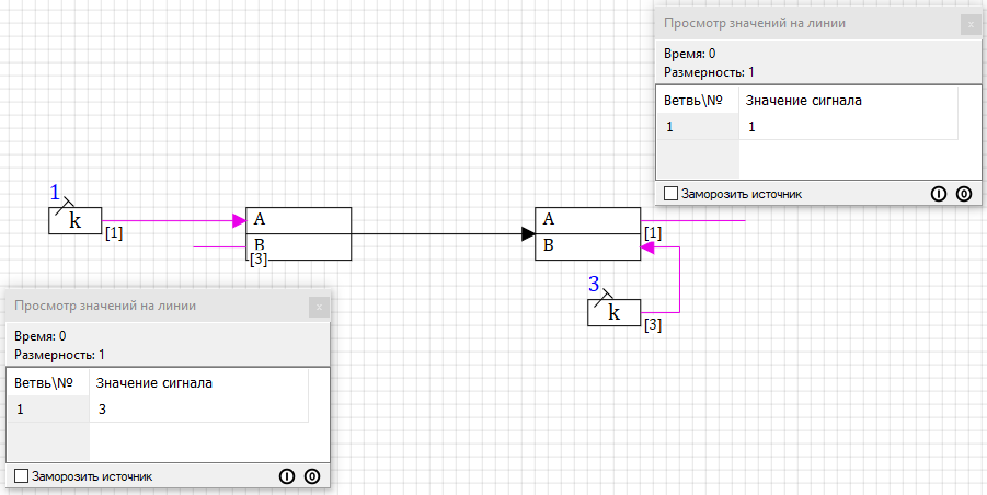

Блок предназначен для создания двунаправленной линии связи. Блок имеет именованные входные и
выходные сигналы (по умолчанию, один выходной сигнал с именем A и один
входной сигнал с именем B), а также двунаправленный порт типа шина
данных (многожильная линия) с именем MAIN. Блок используется в паре с
блоком Двунаправленная шина (вход). При соединении
двух таких блоков через двунаправленный порт MAIN происходит взаимная
передача входного сигнала с одного блока на выходной сигнал другого:
Пользователь может самостоятельно редактировать количество и тип сигналов, передаваемых-получаемых через двунаправленную шину данных.
