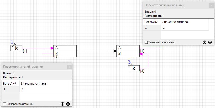

Блок предназначен для создания двунаправленной линии связи. Блок имеет именованные входные и выходные сигналы (по
умолчанию, один входной сигнал с именем A и один выходной сигнал с именем B), а также
двунаправленный порт типа шина данных (многожильная линия) с именем MAIN. Блок используется в паре с
блоком Двунаправленная шина (выход). При соединении двух таких блоков через
двунаправленный порт MAIN происходит взаимная передача входного сигнала с одного блока на выходной сигнал
другого:
