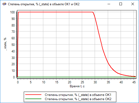

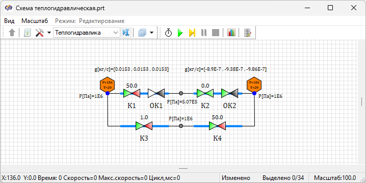

На рисунках приведена на схеме использования обратного клапана (Рисунок 1): трубопровод 2 мм в диаметре с низким начальным давлением (100 кПа) подключен к граничным узлам с высоким давлением (1000 кПа) и установлена арматура - ручные открытые наполовину задвижки и обратные клапаны. На 10-ой секунде расчета обратные клапаны работают по-разному (блок "Обратный клапан" с подписью ОК1 открыт, блок "Обратный клапан" с подписью ОК2 закрыт, о чем свидетельствуют также и цвет левого треугольника на блоках), к 50-й секунде внутренний узел достигает по давлению примерно того же уровня, что и граничные узлы, и обратный клапан закрывается. Степень открытия обратного клапана по времени представлена на рисунке (Рисунок 2).
Рисунок 1. Пример использования блока "Обратный клапан"
Рисунок 2. График степени открытия обратного клапана по времени
