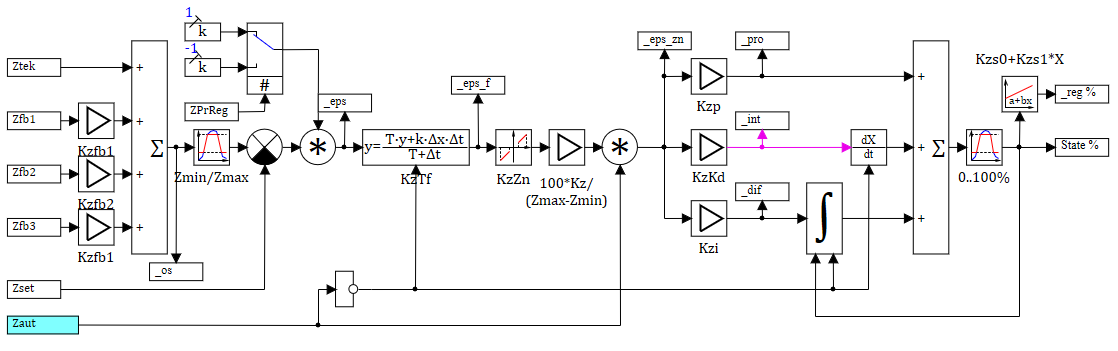

Блок предназначен для автономного управления параметрами теплогидравлической схемы без привлечения скриптового языка или использования сигналов в базе данных, источниками которых являются другие проекты ПК SimInTech.
В блоке реализован алгоритм работы в П-, ПИ-, ПИД-регулятора с возможностью ввода до трех корректирующих сигналов (функциональных обратных связей).
Сигналы функциональных обратных связей "Zfb1", "Zfb2", "Zfb3" со своими весовыми коэффициентами "Kzfb1", "Kzfb2", "Kzfb3" складываются с сигналом регулируемого параметра "Ztek". В результате получаем сигнал обратной связи "_os", который ограничивается снизу и сверху заданными пределами изменения регулируемого параметра "Zmin", "Zmax".
Сигнал рассогласования "_eps" формируется в результате вычитания из сигнала обратной связи заданного значения регулируемого параметра "Zset". Если задан признак регулирования "ZPrReg" "После себя", то значение сигнала рассогласования инвертируется. Затем сигнал рассогласования сглаживается, проходя через апериодическое звено первого порядка с постоянной времени "KzTf" и поступает на вход блока "Формирование зоны нечувствительности". Если вход данного блока меньше заданной зоны нечувствительности "Kzn", то выходной сигнал блока равен нулю, иначе он вычисляется по формуле (#idhs_arm_vstroennyj_pid_regul__fig_qkt_4hv_c1c).
e f – сигнал рассогласования после фильтрации;
Kzn – зона нечувствительности;
sign – функция, определяющая знак числа;
Далее сигнал рассогласования приводится к процентам и поступает на вход собственно ПИД-регулятора. Выходной сигнал ПИД-регулятора "state" представляет собой заданное положение исполнительного механизма (ИМ) и ограничивается (как и выход И-составляющей) значениями 0-100 %. В качестве исполнительного механизма в большинстве случаев выступают запорно-регулирующие клапана.
В блоке предусмотрен еще один выходной параметр - выход регулятора "reg", который представляет собой линейную функцию от параметра "state", и также может использоваться для управления параметрами теплогидравлической схемы.
При отключенном состоянии ПИД-регулятора ("Zaut" = 0) сигнал рассогласования, П- и Д- составляющие обнуляются, а выход И- составляющей запоминается и равен значению выхода блока "state" на момент отключения.
