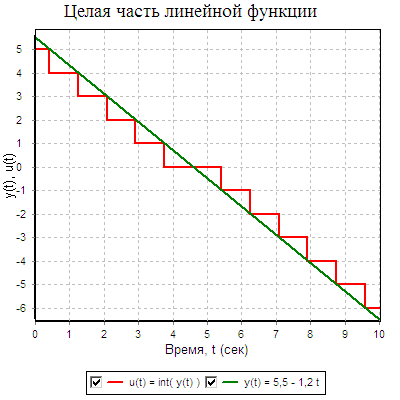

Блок реализует операцию выделения целой части входного сигнала. Под целой частью понимается ближайшее целое число в меньшую сторону (по абсолютной величине). То есть целая часть положительного числа – меньше или равна числу, а целая часть отрицательного числа – больше или равна числу (см. рисунок):
Рисунок 1. Демонстрация работы блока
