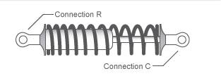

Торсионный амортизатор
В блоке реализована модель пружинно-демпферной системы вращательного движения, в состав которой входит пружина, демпфер, ограничитель, а также учитывается кулоновская сила трения.
Рисунок 1. Амортизатор
где: T - внутренний момент трения; Tspr - момент пружины; Td - момент демпфирования; Tc - кулоновский момент; THS - момент упора; K - коэффициент жесткости пружины; B - коэффициент демпфирования; Tk - прижимной момент; Mu - кинематический коэффициент контактного трения; Ks - отношение статического коэффициента к кинематическому; Wth - порог скорости; Lb - нижний упор; Ub - верхний упор; KHS - коэффициент жесткости упора; bHS - коэффициент демпфирования упора; Jr - момент инерции порта R; Jc - момент инерции порта C; ωr - угловая скорость порта R; ωc - угловая скорость порта С; Tr - суммарный внешний момент на порт R; Tc - суммарный внешний момент на порт С.
Блок имеет два механических ненаправленных порта вращательного движения, через которые на вход блока поступают моменты от присоединенных блоков, а на выход - угловые скорости портов R и C.
