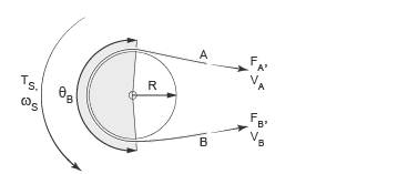

В блоке реализована модель взаимодействия шкива и ремня (плоского или клиновидного). Схема приведена на рисунке.
Рисунок 1. Шкив ременной передачи
где: Vrel - скорость скольжения; VA - скорость ремня порт А; VB - скорость ремня порт B; ws - угловая скорость шкива; Fc - центробежная сила ремня; FA - сила на ремень порт А; FB - сила на ремень порт B; Ffr - сила трения между шкивом и ремнем; Ts - момент на шкив; R - радиус шкива; B - коэффициент трения подшипников; f - коэффициент трения между ремнем и шкивом; Vth - порог скорости; ρ - масса ремня на единицу длины; θ - угол обхвата.
