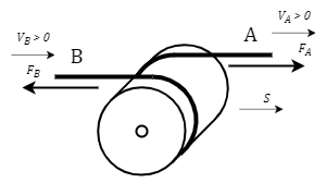

Шкив ременной передачи
| Си | |
Блок предназначен для моделирования взаимодействия вращающегося шкива и поступательно движущегося ремня.
