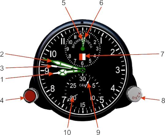

Блок по внешнему виду и функционалу имитирует авиационные часы АЧС-1. В блоке реализована имитация работы трех механизмов — механизма отсчета астрономического времени, секундомера и механизма отсчета времени полета. На рисунке (Рисунок 1) показаны основные элементы индикации блока.
Рисунок 1. Авиационные часы
На рисунке (Рисунок 1) приняты следующие обозначения:
  1. Часовая стрелка астрономического времени
  2. Минутная стрелка астрономического времени
  3. Секундная стрелка астрономического времени
  4. Кнопка переключения режимов работы механизма отсчета времени полета
  5. Часовая стрелка времени полета
  6. Минутная стрелка времени полета
  7. Индикатор режимов работы механизма отсчета времени полета
  8. Кнопка переключения режимов работы секундомера
  9. Минутная стрелка секундомера
  10. Секундная стрелка секундомера
Астрономическое время отображается с помощью часовой (поз. 1 Рисунок 1), минутной (поз. 2 Рисунок 1) и секундной (поз. 3 Рисунок 1) стрелок. Время полета отображается с помощью часовой (поз. 5 Рисунок 1) и минутной (поз. 6 Рисунок 1) стрелок. Секундомер имеет минутную (поз. 9 Рисунок 1) и секундную (поз. 10 Рисунок 1) стрелки.
Управление механизмом отсчета времени полета осуществляется нажатием красной кнопки (поз. 4 Рисунок 1), расположенной слева. Нажатие этой кнопки переключает режимы работы — "Пуск", "Стоп", "Сброс". Первое нажатие включает механизм отсчета времени полета (режим "Пуск"), второе нажатие — останавливает механизм (режим "Стоп"), третье нажатие — сбрасывает стрелки на 0 (режим "Сброс"). При этом индикатор режимов работы механизма отсчета времени полета (поз. 7 Рисунок 1) меняет свой цвет в зависимости от режима: механизм запущен (режим "Пуск") — красный квадрат, механизм остановлен (режим "Стоп") — красно-белый квадрат, как показано на рисунке (Рисунок 1), механизм сброшен на 0 (режим "Сброс") — белый квадрат.
Управление секундомером осуществляется нажатием кнопки "Пуск" (поз. 8 Рисунок 1), расположенной справа. Нажатие кнопки переключает режимы работы секундомера — "Пуск", "Стоп", "Сброс".
