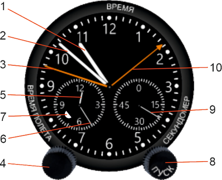

Блок по внешнему виду и функционалу имитирует часы авиационные малогабаритные. В блоке реализована имитация работы трех механизмов - механизма отсчета астрономического времени, секундомера и механизма отсчета времени полета. На рисунке (Рисунок 1) показаны основные элементы индикации блока.
Рисунок 1. Авиационные часы малогабаритные
На рисунке (Рисунок 1) приняты следующие обозначения:
  1. Часовая стрелка астрономического времени
  2. Минутная стрелка астрономического времени
  3. Секундная стрелка астрономического времени
  4. Кнопка переключения режимов работы механизма отсчета времени полета
  5. Часовая стрелка времени полета
  6. Минутная стрелка времени полета
  7. Индикатор режимов работы механизма отсчета времени полета
  8. Кнопка переключения режимов работы секундомера
  9. Минутная стрелка секундомера
  10. Секундная стрелка секундомера
Астрономическое время отображается с помощью часовой (поз. 1 Рисунок 1), минутной (поз. 2 Рисунок 1) и секундной (поз. 3 Рисунок 1) стрелок. Время полета отображается с помощью часовой (поз. 5 Рисунок 1) и минутной (поз. 6 Рисунок 1) стрелок. Секундомер имеет минутную (поз. 9 Рисунок 1) и секундную (поз. 10 Рисунок 1) стрелки.
Управление механизмом отсчета времени полета осуществляется нажатием кнопки (поз. 4 Рисунок 1), расположенной слева. Нажатие этой кнопки переключает режимы работы - "Пуск", "Стоп", "Сброс". Первое нажатие включает механизм отсчета времени полета (режим "Пуск"), второе нажатие - останавливает механизм (режим "Стоп"), третье нажатие - сбрасывает стрелки на 0 (режим "Сброс"). При этом индикатор режимов работы механизма отсчета времени полета (поз. 7 Рисунок 1) меняет свой цвет в зависимости от режима: механизм запущен (режим "Пуск") - черный круг, механизм остановлен (режим "Стоп") - черный полукруг и белый полукруг, как показано на рисунке (Рисунок 1), механизм сброшен на 0 (режим "Сброс") - белый круг.
Управление секундомером осуществляется нажатием кнопки "Пуск" (поз. 8 Рисунок 1), расположенной справа. Нажатие кнопки переключает режимы работы секундомера - "Пуск", "Стоп", "Сброс".
