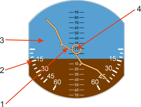

Блок имитирует работу индикатора авиагоризонта со смешанной индикацией, то есть в канале тангажа блок реализует вид "с самолета на землю" (прямая индикация), в канале крена блок реализует вид "с земли на самолет" (обратная индикация). На рисунке (Рисунок 1) показаны основные элементы индикации блока.
Рисунок 1. Индикатор авиагоризонта со смешанной индикацией
На рисунке (Рисунок 1) приняты следующие обозначения:
  1. Силуэт самолета
  2. Неподвижная шкала крена
  3. Подвижная шкала тангажа
  4. Центральная точка
В блоке значение угла тангажа определяет величину перемещения подвижной шкалы тангажа в направлении "вверх-вниз", а значение угла тангажа определяет величину угла поворота силуэта самолета относительно центральной точки (поз. 4 Рисунок 1).
Угол тангажа определяется по шкале тангажа относительно центральной точки. По голубой зоне шкалы тангаж отсчитывается в положительную сторону, по коричневой зоне шкалы — в отрицательную.
Угол крена определяется по положению силуэта самолета относительно неподвижной шкалы крена. При правом (положительном) крене силуэт самолета поворачивается вправо, как показано на рисунке (Рисунок 1), при левом (отрицательном) крене силуэт самолета поворачивается влево.
