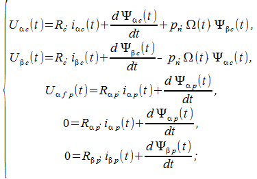

Расчетная схема ДС аналогична схеме асинхронного электродвигателя с добавлением контура обмотки возбуждения по оси α, на который подано напряжение Uαfp(t). Уравнения равновесия напряжений обмоток ДС имеют следующий вид (в предположении, что статор вращается с частотой, обратной частоте вращения ротора, а ротор неподвижен) (1):

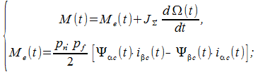

Уравнение равновесия моментов имеет вид (2):

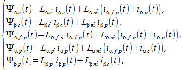

(3), где Lαc, Lβc, Lαfp, Lαp, Lβp – собственные индуктивности контуров статора и ротора, Lαm, Lβm – взаимные индуктивности между обмотками, лежащими по продольной или по поперечной осям. (В этой системе уравнений в приведенных к статору значениях параметров ротора символы ' (прим) опущены).

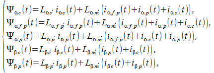

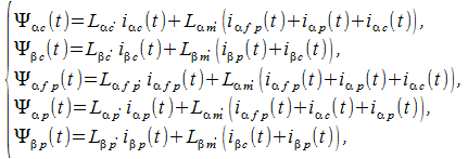

Запишем выражения для потокосцеплений через основные потоки и потоки рассеяния, т.е. (4):
Получаем (5):

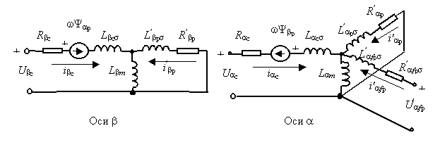

В этом случае схема замещения электрической части машины имеет вид:
Рисунок 1.

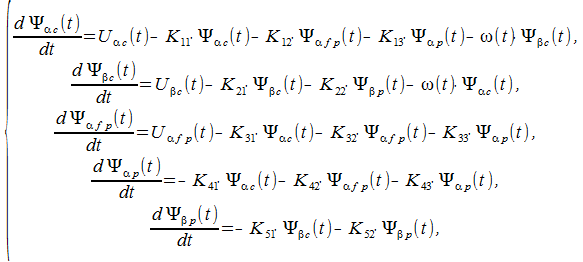

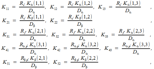

Исключив в исходной системе дифференциальных уравнений (1) токи, и введя обозначения:
получаем систему из пяти дифференциальных уравнений первого порядка, описывающую электромагнитные процессы в синхронном двигателе (10):

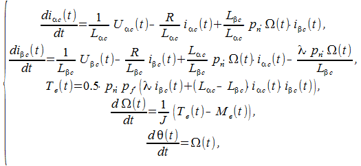

Таким образом, уравнения динамики синхронного двигателя с постоянным магнитом без успокаивающих обмоток имеют вид (15):
Согласно уравнениям (15), переменными состояния ДС являются токи статора iαc(t), iβc(t), угловая скорость вращения ротора Ω(t) и угол поворота ротора θ(t). Входными параметрами являются напряжения на обмотках статора и возмущающий момент.
