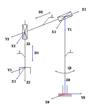

Пример заполнения диалогового окна:
На рисунке (Рисунок 1) показана схема трехзвенного манипулятора.
| N звена/Свойство | 1 | 2 | 3 |
| Длина, м | 1 | 0.8 | 1.6 |
| Масса, кг | 50 | 20 | 10 |
| Момент инерции Jxx, кг/м2 | 0 | 0 | 0 |
| Момент инерции Jyy, кг/м2 | 16.7 | 4.27 | 0 |
| Момент инерции Jzz, кг/м2 | 0 | 0 | 8.53 |
| Момент инерции Jxz, кг/м2 | 0 | 0 | 0 |
| Момент инерции Jyz, кг/м2 | 0 | 0 | 0 |
| Момент инерции Jxy, кг/м2 | 0 | 0 | 0 |
| Статический момент Sx, кг/м | 0 | 0 | 0 |
| Статический момент Sy, кг/м | 25 | 8 | 0 |
| Статический момент Sz, кг/м | 0 | 0 | -8 |
| Свойство A | 0 | 0 | 0 |
| Свойство D | 1 | D2 | D3 |
| Свойство Q | Q1 | 0 | 0 |
| Свойство Alpha | -pi/2 | -pi/2 | 0 |
D2, D3 и Q1 являются обобщенными координатами.
Вектор g направлен вниз параллельно оси Z0. Начальные скорости равны 0. Начальные координаты равны соответственно 1.57 рад, 0.2 м, 0 м.
