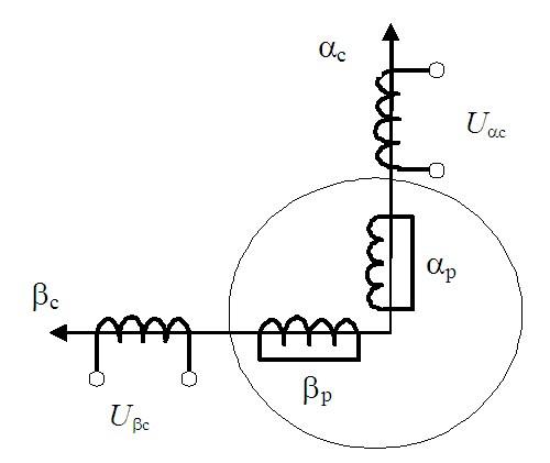

Как двухфазные, так и трехфазные ДА принято описывать системой дифференциальных уравнений в неподвижной системе координат αc, βc. При этом трехфазные машины приводят к двухфазным. Расчетная схема ДА представлена на рисунках (Рисунок 1 и Рисунок 2):
Рисунок 1.
Рисунок 2.
Система дифференциальных уравнении ДА для неподвижной системы координат, связанной со статором, и вращающейся системы координат, связанной с ротором, имеет вид:

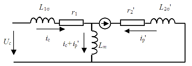

Результирующий магнитный поток, созданный какой-либо обмоткой обобщенной машины принято подразделять на основной магнитный поток и поток рассеяния, например, поток, созданный обмоткой статора, равен Ф1 = Ф10 + Ф1σ, где Ф10 – основной магнитный поток, Ф1σ – поток рассеяния. Соответственно индуктивности обмоток можно разделить на основные и индуктивности рассеяния:
L1 = L10 + L1σ', L2' = L20' + L2σ' (9)
и индуктивные сопротивления:
x1 = ω1L1, x1σ = ω1L1σ, x2' = ω1L2', x2σ' = ω1L2σ'
Введем равенство:
L10 = L20' = L12' = L21' = Lm или x10 = x20' = x12' = x21' = xm
где Lm – индуктивность цепи намагничивания;
xm – индуктивное сопротивление цепи намагничивания;
L1σ – индуктивность рассеяния обмотки статора;
L2σ' – приведенная индуктивность рассеяния обмотки ротора;
L10 = Lm – индуктивность основного потока обмотки статора;
L10 = Lm – приведенная индуктивность основного потока обмотки ротора;
L12' = L21' = Lm – приведенные взаимоиндуктивности обмоток.

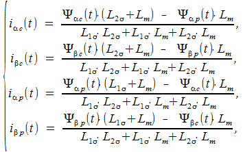

Систему уравнений ДА (1) – (7) запишем в форме Коши, одновременно заменяя токи обмоток через функции потокосцеплений, а индуктивности обмоток через основные и индуктивности рассеяния. Из системы уравнений (3) находим:
Заменяя токи в выражении (7) получаем
где pf – число фаз питающего напряжения.

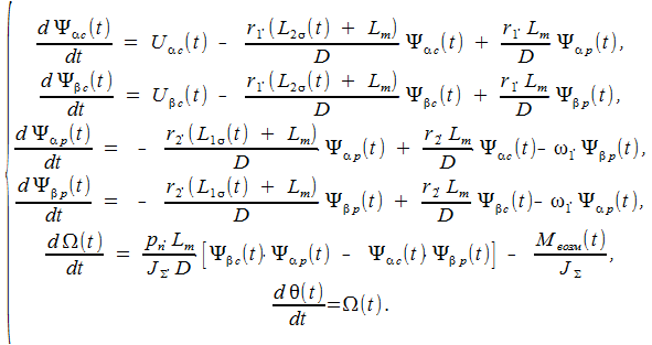

Подставляем полученные значения токов и момента в уравнения (1) и (4), обозначая D = L1σL2σ + L1σLm + L2σLm, имеем
Уравнения (12) можно рассматривать как уравнения состояния ДА. В качестве переменных состояния здесь выступают проекции потокосцеплений на ортогональные оси, угловая скорость вращения ротора и угол поворота ротора. Внешними воздействиями на двигатель являются напряжения статора (образующие вектор управления) и момент сил сопротивления.
