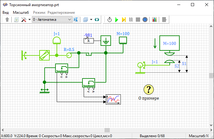

Данный проект демонстрирует возможности библиотеки "Механика" по моделированию динамики твердых тел под действием вязкоупругих сил на примере падения груза массой 100 кг на закрепленную на плече площадку массой 1 кг под действием силы тяжести. При падении груза происходит угловая деформация торсионного амортизатора (скручивание), плечо не изгибается.
Блоки "Масса" и "Инерция" моделируют движение груза и площадки. Блок "Источник силы" моделирует действие силы тяжести. Блок "Поступательный ограничитель положения" моделирует контактное взаимодействие площадки и груза.
Модель системы с торсионным амортизатором представлена на рисунке (Рисунок 1).

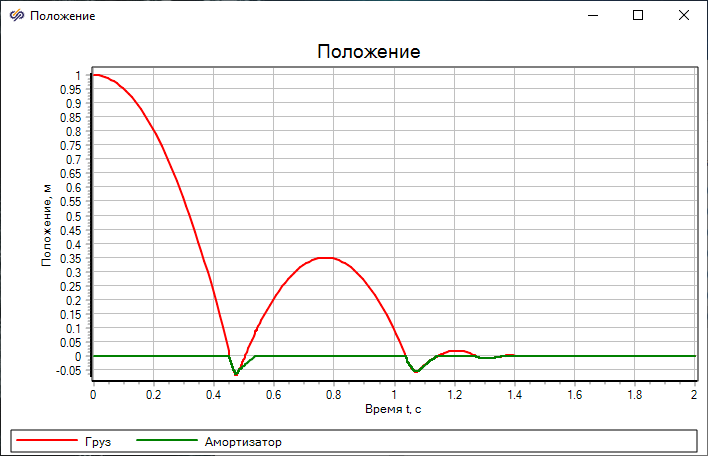

На представленном графике отображается положение груза и площадки (Рисунок 2).
Рисунок 2. График положения груза и амортизатора
