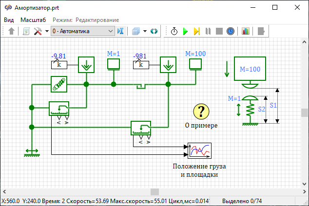

Модель системы с амортизатором
SimInTech\Demo\Механика\Механизмы\Амортизатор\Амортизатор.prt
Данный проект демонстрирует возможности библиотеки "Механика" по моделированию динамики твердых тел под действием вязкоупругих сил на примере падения груза массой 100 кг на амортизатор с площадкой массой 1 кг под действием силы тяжести.
Блоки "Масса" моделируют движение груза и площадки.
Блоки "Источник силы" моделируют действие силы тяжести.
Блок "Поступательный ограничитель положения" моделирует контактное взаимодействие площадки и груза.
Модель системы с амортизатором представлена на рисунке (Рисунок 1).

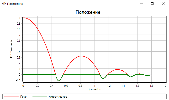

На представленном графике отображается положение груза и площадки (Рисунок 2).
Рисунок 2. График положения груза и площадки
