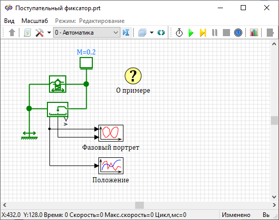

Данный проект демонстрирует возможности библиотеки "Механика" по моделированию фиксатора движущегося тела.
Блок "Масса" моделирует движение тела с ненулевой начальной скоростью. Блок "Поступательный фиксатор" моделирует фиксаторы, расположенные на расстоянии 1, 2, 3 м.
Модель системы с вращательным фиксатором представлена на рисунке (Рисунок 1).

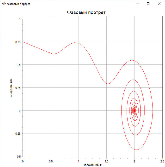

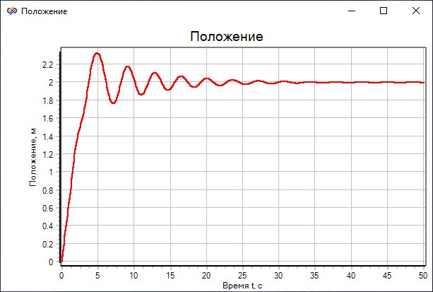

При прохождении фиксатора на тело начинает действовать сила, устремляющая тело к центру фиксатора. Движение тела превращается в затухающие колебания, наблюдаемые на графике положения тела (Рисунок 2). На фазовом портрете (Рисунок 3) затухающие колебания соответствуют спирали в области 2 м.
Из-за трения в блоке "Поступательный фиксатор" скорость движения тела падает, и в какой-то момент его скорость становится достаточно низкой, чтобы тело перестало совершать колебательное движение.
Рисунок 2. График положения тела
Рисунок 3. Фазовый портрет системы
